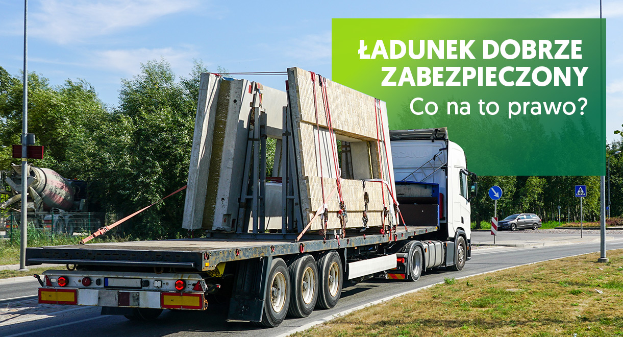

Osoby zawodowo związane z transportem drogowym wiedzą, jak ważną rzeczą jest prawidłowe zabezpieczenie ładunku. Pytanie tylko, co to znaczy „prawidłowo zabezpieczony ładunek”. Czy jest na to jakaś definicja? Okazuje się, że jak najbardziej.
  • Zasady ogólne
O ogólnych warunkach przewozu ładunków rozstrzyga znowelizowany 31 października tego roku art.61 Prawa o ruchu drogowym. Punkt pierwszy artykułu mówi, że każdy ładunek nie może powodować przekroczenia dopuszczalnej masy całkowitej lub dopuszczalnej ładowności pojazdu. Powinien być on także odpowiednio umieszczony, tak by nie powodował przekroczenia dopuszczalnych nacisków osi pojazdu na drogę; nie naruszał stateczności pojazdu; nie utrudniał kierowania pojazdem i wreszcie nie ograniczał widoczności drogi lub nie zasłaniał świateł, urządzeń sygnalizacyjnych, tablic rejestracyjnych lub innych tablic albo znaków, w które pojazd jest wyposażony. Ustawodawca rozstrzyga także o umieszczeniu ładunku na pojeździe, który to ładunek powinien być zabezpieczony przed zmianą położenia lub wywoływaniem nadmiernego hałasu. Ciekawostką jest to, że w świetle prawa ładunek… nie może mieć odrażającego wyglądu lub wydzielać odrażającej woni. Dodatkowo urządzenia służące do mocowania ładunku powinny być zabezpieczone przed rozluźnieniem się, swobodnym zwisaniem lub spadnięciem podczas jazdy. Jeśli przewozimy ładunek sypki, to może być on umieszczony tylko w szczelnej skrzyni ładunkowej, zabezpieczonej dodatkowo odpowiednimi zasłonami uniemożliwiającymi wysypywanie się ładunku na drogę.
